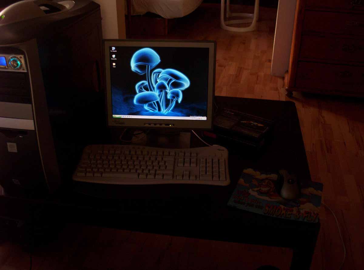

Ég er búinn að vera að raða þessari tölvu saman sídustu 2 mán, Hún er mjög meðfærileg þar sem hún er mað handfang og allt sem fylgir henni kemst í litla ferðatösku, meira að segja skjárinn sem er 15" lcd fra Fujitsu siemens. Hún er með 3ghz örgjörva sem ég er að keyra á 3.6ghz, ég er með Msi móðurborð (pso2 með corecell). Hitinn á örgjafanum í fullri vinnslu er í kringum 50-52°. ég næ að keyra hana upp í 3.8ghz en eftir það fer hún að krassa á minninu sem er bara 400mhz. ég fæ nytt 533mhz kingston minni í hana í næsta mán og þá fer maður kannksi að slefa yfir 4ghz þar að segja ef maður rústar ekki einhverju :/
Það eru 2 raptor 10.000rpm diskar í henni sem ég er með á "Raid0"
og tveir 200gb wd með fluid bearings. Skákortið er geforce4200ti/platinium en ég ætla að skipta því út um leið og næsta kynslóð frá nvidia kemur út sem er mjög fljótlega.

töff !!!!!! hvaða cpu viftur ertu með og hvaða cpu.

Þetta er P4 og Coolermaster vifta Crash

Já þetta er P4 3ghz og Coolmaster Jet7 vifta

nice, en mar nær ekki 4ghz nema með über kælingu sem kælir undir frostmark :/

:( var ad vona ad ég nædi honum hærra fyrst hann er alveg staple í 50° en það verður bara að koma í ljós :?

Helvíti flott hjá þér !! :D en ég skal hundur heita ef þú kemst hærra en 3,6 með þessari CPU viftu :shock: hvað þá 4GHz :P
Allavega hvernig timings ertu með á minninu? ertu að keyra það á 5:4 divider eða jafnvel lægri :?

Nei það er alveg ljóst að ég verð að fá mér öflugri kælingu, við ætlum að prófa örran fyrst í tölvuni hanns rammsa, hann er með almennilega kælingu (-25c) svo fer ég að spá hvad ég ætla að gera í sambandi við kælinguna... En ég er að keyra Minnið á 4/5 og fsb alveg upp í 260. en er samt ekkert að keyra bus dagsdaglega í meira en 240.
